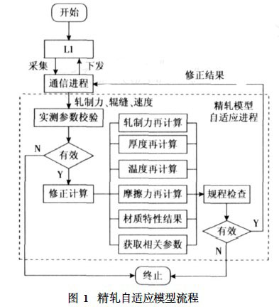

        精轧自适应穿带模型是建立在精轧设定模型 的基础之上,共享轧件的原始数据及设定参数,精 轧自适应穿带模型框图如图1所示。
轧自适应穿带模型框图
        具体控制过程是在本机架穿带时,精轧二级 系统根据机架咬钢信号,在规定的起止时间内完 成自适应穿带计算所需的实测值采集,自适应穿 带模型将精轧设定模型的计算结果与实测参数比 较CONTROL ENGINEERING China版权所有,并通过有效性检验完成对轧制参数的计算,然 后下发规程至一级对其后续各机架的辊缝和速度 进行修正。由于受机架间距离和轧制速度的影 响,精轧自适应穿带功能的投用仅限于精轧前3 个机架,因此在控制逻辑中需要判断操作工在二 级操作界面上对F1~F3机架的选择(选择其中1 架、2架或3架) ,以准备自适应穿带设定所需的相 关参数,并对咬钢机架的后续机架进行参数修正。
