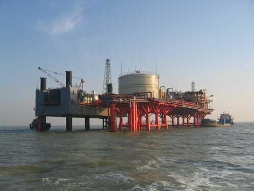

        海洋平台由于其环境的特殊性,对设备要求特别苛刻,因此在高压变频器的选用上非常谨慎,一直是国外产品的天下。2004年8月22日, HIVERT-Y06/077高压变频器在胜利油田海洋石油开发公司埕岛中心1号平台2#注水泵成功投运,稳定运行至今,打破了洋品牌在海洋平台上的垄断局面,为国产高压变频器赢得了一份荣誉。
HIVERT变频器运行现场
        图1 HIVERT变频器运行现场
        注水泵的作用是向油层注水,提高油层压力,从而保证石油开采的顺利进行。为了保证较长时期内满足油田注水需求,在设计上注水泵的容量选型有较大的富余量,现在需要的压力仅为10MPa,节能空间较大。
        中心1号平台装备发电机组2×3500kVA + 5×400kVA,总装机容量9000kVA,为中心平台及周边10个卫星平台提供动力。2#注水泵是新增容设备,型号为VFJH80-140×11,扬程1500m,流量80m3/Hwww.cechina.cn,效率82%;配套电机为YA560M-2HW船用增安型三相异步电动机,电压6kV,额定电流68.48A,功率630kWCONTROL ENGINEERING China版权所有,功率因数0.93。电机直接启动时,瞬时视在功率近5000kVA,压降很大,可能导致其他运行设备欠压保护,甚至使整个电网崩溃。为了确保水泵正常投运,并实现节能目的,采用了高压变频调速。

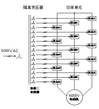

        HIVERT高压变频器属直接高-高、交-直-交、电压源型变频器,采用功率单元串联叠波技术、空间矢量控制的正弦波PWM调制方法。
图2 单元串联示意图
        图2 单元串联示意图
        6kV系列HIVERT变频器每相有5个功率单元,功率单元的额定输入、输出电压仅为690VAC,串联后相电压为3450VAC,通过星接为6kV电机供电。每个功率单元相当于一个三相输入www.cechina.cn,单相输出的低压变频器www.cechina.cn,继承了低压变频器的成熟技术和经验。
