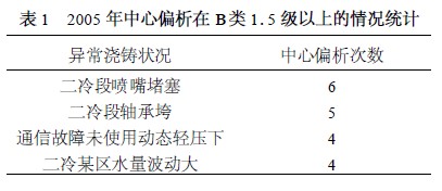

        武钢二炼钢要求每浇次第2 炉的02 坯取低倍 样,中心偏析异常时,每浇次第2 炉和第5 炉,甚至 每一炉的02 坯均取低倍样www.cechina.cn,做低倍检验。检验人 员将低倍样刨光面用冷蚀液冲洗后,刨光面显示出 偏析图形,用数码相机将偏析图形照下来,连同评 级和分析结果在厂内网上发布。专业人员根据低 倍评级和分析结果,检查相关的工艺参数、设备状 况和操作状况,并采取有效的措施。2005 年全年 中心偏析在B 类1. 5 级以上的情况统计见表1 。 2005 年全年发生B 类1. 5 级以上中心偏析有19 次,其中A 类偏析4 次、B 类偏析15 次。对应的异 常情况主要有:二冷段喷嘴堵塞、二冷段轴承垮、通 信故障未使用动态轻压下、二冷某区水量波动大。 通过及时更换二冷段喷嘴和轴承、消除通信故障、 更换二冷某区水表等措施,至少避免发生类似的A 类偏析4 次、B 类偏析15 次,使全年A 类偏析发生 率降低了0. 13 %,B 类偏析发生率降低了0. 5 %。
 2005 年中心偏析在B类1. 5 级以上的情况统计

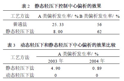

        使用静态轻压下控制中心偏析的效果见表 2 。动态轻压下和静态轻压下控制偏析效果的比 较见表3 。
 静态轻压下控制中心偏析的效果
