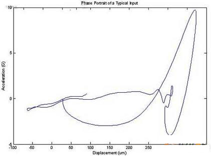

        对用于触摸激活控制的触觉技术的通常解释是,按键或开关的全程动作必须完全复制才最有效。但实际上,人类手指的感知灵敏性并不这样低。大量的研究发现,如果结合适当的加速度,人类手指的神经元可以检测非常小的运动。在1.5g以上的加速度条件下,仅有0.1mm的运动就能被人类感知为确认响应。
        不过www.cechina.cn,1.5g这个最低水平的加速度,还不足以产生最佳的触觉效果。通过产生一个加速度和一个具有较强刺激的位移可以产生更有效的触觉效果。通过本文所示的“相图(phase portraits)”可以看到这些加速度和位移。在成功地将触觉技术通过电子机械方式集成进触觉接口器件后可以产生相图。

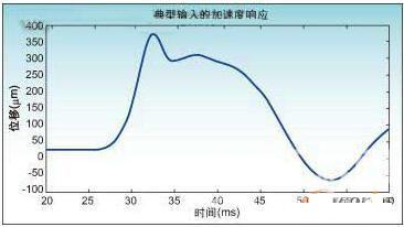

A300执行器的位移和时间关系
        图1 A300执行器的位移和时间关系

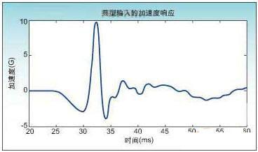

A300执行器的加速度与时间关系
        图2 A300执行器的加速度与时间关系
A300中加速度与位移的关系
        图3 A300中加速度与位移的关系(相图)
