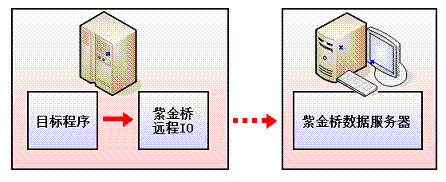

        紫金桥公司针对于这种情况,开发了远程IO数据采集方式,从而解决了上述的问题。这种方式如下图所示:

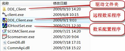

        把紫金桥公司提供的远程数采工具包复制到目标计算机上,文件夹的内容如下图所示:
文件夹的内容
        其中驱动文件夹采用紫金桥Io servers文件夹下面的相应的驱动程序的文件夹,从Io servers文件夹下复制过来就行。
驱动文件夹相同
        远程数采程序需要改名控制工程网版权所有,和驱动文件夹相同,如上图所示。

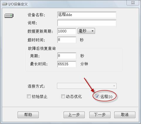

        数据服务器端也需要定义设备和组点连接,就好像是数据服务器就在目标机器上一样。不过在定义设备的时候需要指明远程IO项,如下图所示。
