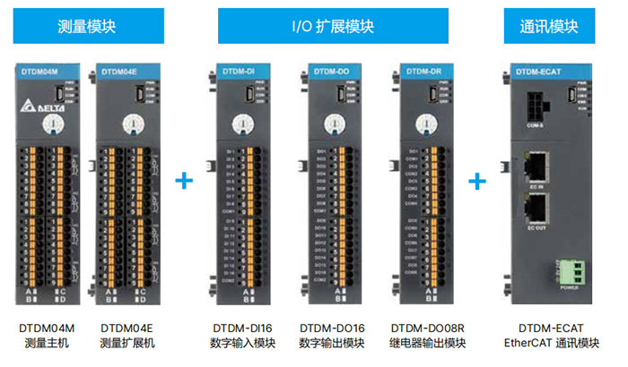

  ■硬件采用模块化设计
  台达DTDM系列温控器采用了灵活的模块化设计,4路通道、2个串级PID回路,单一DTDM群组最多可串接8台测量机,进行32组PID控制。
  这样用户就能根据实际需求自由组合测量主机、测量扩展机、数字输入输出模块以及通讯模块,所以不管是简单还是复杂的功能应用,都能够随意调用。
  产品的采样周期压缩到了10ms,借助自带的温度校正折线表,能提供14 组温度校正点以及转折点或偏移量两种补偿方式,能有效消除误差,确保测量的准确性。

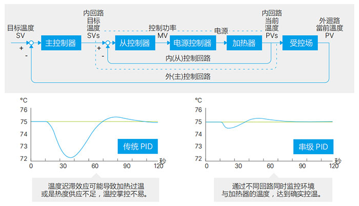

  串级PID控制:破解滞后性难题
  DTDM系列温控器把外/内(主/从)两个控制回路串联运作,主控制器根据目标温度与实际温度的偏差输出控制信号,从控制器根据设定值控制加热设备,二者协同就能快速消除因为迟滞效应或其他干扰造成的温度落差,实现稳定控温。

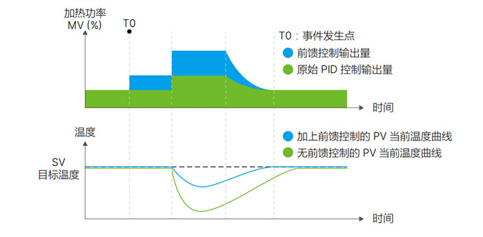

  前馈补偿:动态扰动的超前响应
  针对特殊加热设备的温度扰动状况,前馈控制能在检测到温度变化的瞬间,预先补偿已知的热量损失,超前调节以降低温度变化。和PLC产品相比,DTDM系列温控器前馈补偿功能,在半导体干式蚀刻这类工艺里,能确温度稳定、提升产品质量。

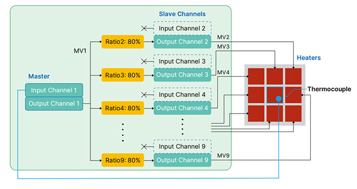

  多点控温应用中,单一测温点对应多通道加热控制输出。图片来源:台达
