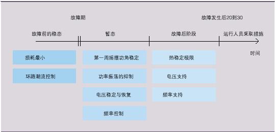

  一般来说www.cechina.cn, 对不同的解决方案都需要进行认真地研究——而最终方案的选择则取决于物理上的限制。但不管怎么说, 考察这些解决方案的实际运行环境是完全一样的www.cechina.cn, 而且它们的控制策略也都大体相同。一般而言 , FACTS 装置校正控制的原理与图1所示类似。
FACTS 装置校正控制的原理
  一个故障处理过程的详细分析在超过 99% 的运行时间里 , 控制系统的目标是使损耗最小 , 并对相邻线路的环路潮流进行控制。当线路发生故障时 , 控制目标马上变成使线路的电压、电流不超过设备的物理极限。当故障清除之后 , 随之而来的是系统的暂态过程。在这个暂态过程中 , 包括了第一周波摇摆的功角稳定问题 ; 功率振荡的抑制 (POD, Power Oscillation Damping) 问题 ; 电压稳定与恢复问题 ; 以及频率控制问题等。为了成功地平息故障 , 要求FACTS 装置的控制速度足够快。
  10 到 20 秒之后 , 系统暂态过程结束 ,故障后阶段开始 , 这时系统较慢的变化过程值得注意。此时的控制目标是针对这些慢变化过程的 , 包括不超过线路的热稳定极限、电压支持 ( 防止电压崩溃 ) 和频率支持。
  20 到 30 分钟之后 , 系统运行人员就已经掌控了系统的状况 , 并采取了正确的措施来稳定系统的状态 , 即使设备再次发生故障 , 也不会导致停运这样的严重后果。
  FACTS 设备一般都采用校正控制策略,它能提高故障前稳态系统的运行效率CONTROL ENGINEERING China版权所有,并能强有力地维持系统的安全稳定。而当系统发生严重故障时, 它也能为运行人员赢得尽可能多的宝贵时间。不同的FACTS 设备控制工程网版权所有, 实现各个阶段的控制目标的方法不尽相同1 。FACTS 设备通常可分成串联补偿和并联补偿两大类。

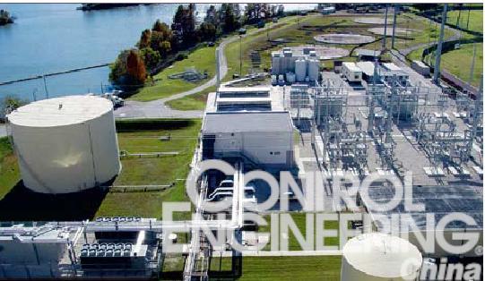

  经典的FACTS 设备控制工程网版权所有, 静止无功补偿器SVC 的主要功能, 如[2]所述。
经典的FACTS 设备<i class=控制工程网版权所有, 静止无功补偿器SVC 的主要功能" src="http://www.cechina.cn/upload/article/a4c86506-a37e-4087-85f2-9959a96333d8/2_new.jpg">
