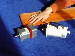

  第一步:安装前应确认电机和减速机是否完好无损,并且严格检查驱动电机与减速机相连接的各部位尺寸是否匹配。这里指的是驱动电机法兰的定位凸台和轴径与减速机法兰的定位凹槽和孔径间的尺寸及配合公差;擦拭处理配合表面的污物与毛刺。

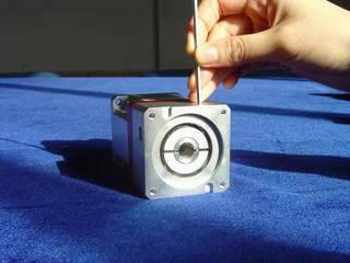

  第二步:旋下减速机法兰侧面的工艺孔上的螺堵,旋动减速机的输入端,使抱紧内六角螺钉帽与工艺孔对齐,插入内六角工具旋松抱紧内六角螺钉。

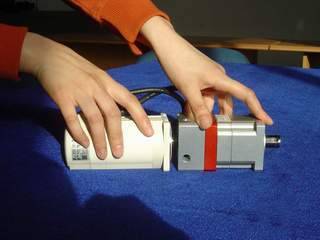

  第三步:手持驱动电机,使其轴上之键槽与减速机输入端孔抱紧螺钉垂直,将驱动电机轴插入减速机输入端孔。插入时必须保证两者同心度一致和二侧法兰平行。如同心度不一致或二侧法兰不平行必须查明原因。另外,在安装时,严禁用锤击,即可以防止锤击的轴向力或径向力过大损坏两者轴承,又可以通过装配手感来判断两者配合是否合适。判断两者配合同心度和法兰平行的方法为:两者相互插入后,两者法兰基本贴紧,缝隙一致。
