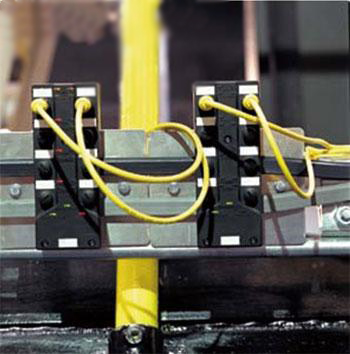

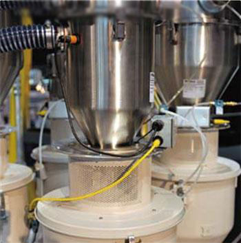

  AEC的这种新型真空物料传送系统,能够控制50个料斗和7个泵,可将注塑成型或挤出成型所需的粒料从大型的储存箱里输送到固定在每个机器上的料斗里。网络中的每个料斗都通过DeviceNet KwikLink扁平网线连接到信号控制器和电源箱。ArmorBlock MaXum I/O系统通过1个支架固定在扁平线缆上,而支架可以直接固定在厂房中现有的真空线路上,从而无需导线或机械支撑结构。同时I/O系统也不需要任何保护性围栏。
  ArmorBlock MaXum I/O系统是齐全的独立的设备包CONTROL ENGINEERING China版权所有,包括8个或16个I/O点www.cechina.cn,通过12mm的微小快速断开连接器接入系统,DeviceNet通讯接口和电源安装在密封套管里。
  在此真空物料输送系统里,两条DeviceNet 扁平线缆贯穿整个真空线路,I/O系统可以根据用户的需要放置在泵的附近或者料斗附近。配电线缆从I/O模块延伸到料斗上的设备上。
