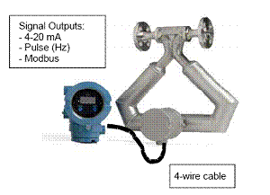

  科里奥利质量流量计由一个变送器和传感器构成。流体通过U形,衣架形(如图所示)或直管形流量管,流量管与流体流动方向保持垂直震动。流体所产生的科里奥利力,与流量管振动力相互作用,造成流量管扭曲。扭曲度与流体的质量流量成正比,同时扭曲现象会产生正比的、可测量的相位移(流量管两端检测线圈之间)。
在贸易交接应用中选择和使用科里奥利流量计如图
