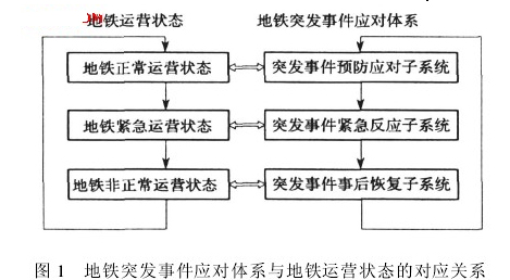

  一般而言,地铁运营系统存在着三种运营状态:正常运营状态、紧急运营状态和非正常运营状态。而地铁突发事件的发生过程可划分为事前、事中和事后三个阶段。地铁突发事件应对体系即根据这三个不同阶 段进行配置控制工程网版权所有,起到对不同阶段的突发事件预防和控制作用。地铁突发事件应对体系与三种运营模式存在着一定的对应关系,如图1所示。
地铁突发事件应对体系设计如图
  在地铁正常运营状态下,启动突发事件预防应对子系统,对地铁的各种情况进行监控,对公众进行如何应对突发事件和自救知识的宣传和教育,对地铁的各项软、硬件设施进行检查、完善、更新、维护。
  当发生突发事件时,由监控系统通过报警系统来启动突发事件紧急反应子系统。突发事件一经确认,地铁进入紧急运营状态。紧急反应子系统包括疏导人群、自动灭火系统、联络其他相关部门等环节。
  突发事件发生的事后,需要快速恢复地铁正常运营状态,然而这时由于突发事件的影响,由紧急状态恢复到正常状态是需要过渡的。同时也要查找突发事件的原因、总结经验教训。突发事件事后恢复系统将协助完成这一步,使地铁重新正常运营。
