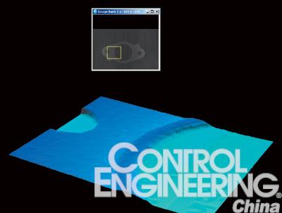

  Spoko Integrators的机器人视觉系统专家Les Konczyk指出:“许多零部件正面和反面的区别只是一些表面划痕和孔洞,这是视觉系统面临的最大挑战。传统的二维相机和照明设备能够识别零部件的形状和位置,却无法可靠地判断出哪一面是正面。”
  Spoko Integrators选用了视觉设备制造商Sick公司的IVC-3D200智能相机以满足应用需求。该设备采用激光三角测量法全面捕捉零部件的各个侧面并生成一幅三维图像。这种智能相机采用编码器触发方式将镜头与各个侧面的距离保持在某个常数CONTROL ENGINEERING China版权所有,即使传送带运行速率发生变化,生成的图像也不会变形。
  运行在相机内部处理器上的图像分析软件依据高度信息识别每个零部件经过成型后的表面特征,从而判断出零件的朝向。相机可以被轻松地整合到系统中CONTROL ENGINEERING China版权所有,它们通过坐标转换向机器人坐标系提供信息。
  确定了零部件的位置、角度以及朝向后,相机内部的处理器会通过以太网将x、y坐标、角度以及朝向的数据发送给机器人。
  相机用色彩表征高度。深蓝色区域代表的高度比浅色区域高一些。这幅图像中,可以通过中央大孔边
上的一道凹痕判断零件的朝向。如果零件正面朝上,那么这一区域就会比周围高一些,
对应的图像就呈深蓝色。反之,如果零件正面朝下,这一区域的颜色就比周围浅一些(高度下降)。
图片来源:Sick
