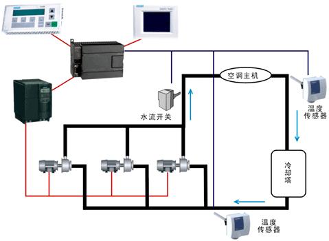

  空调冷却水系统
  对冷却水系统进行节能控制的常用方法是:先确定一个冷却泵变频器的最小工作频率CONTROL ENGINEERING China版权所有,将其设定为下限频率并锁定控制工程网版权所有,冷却水泵的频率控制是根据冷却回水温度的信号来自动调节。而实际工作中最能反映冷却效率的是回水温度与进水温度之间的温差,且进水温度随环境温度而改变,因此简单地把温差恒定为某值或者简单地将冷却回水温度恒定为某值并不最理想,对空调冷却泵系统选用智能变频供水节能控制方案时,应兼顾冷却效率和节能效果。
  ZKP型智能变频供水节能控制设备采用自适应策略将温差和温度进行综合控制。当进水温度较低时CONTROL ENGINEERING China版权所有,着眼于节能控制,适当提高温差目标值;而当进水温度较高时,必须保证系统的冷却效率,适当调低温差标值。这种组合自适应智能控制算法经浙大流体控制专家的二次开发和实际应用的不断完善,使得闭环系统输出响应由伺服跟踪和调节误差互相独立的两项组成www.cechina.cn,跟踪和调节特性可以各自进行综合修正,且两者是完全解耦的,这种新的控制策略能极大地优化控制品质并更有效的进行系统节能。这种智能自适应控制算法与常规的单目标控制策略相比,空调系统的节能效果可以再提高5%以上。
  图4 空调冷却水系统管网示意图
智能变频供水节能控制解决方案如图

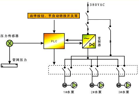

  ◆ 流体网络恒压供水系统
  恒压供水系统以供水主管上的压力或管网某结点的压力作为目标值,由智能控制器经过高级计算来控制变频器的频率增减及水泵的投入或退出数量,从而实现闭环控制。
  图6 管网恒压系统示意图
智能变频供水节能控制解决方案如图
