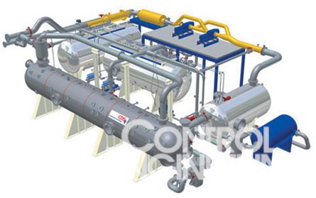

  完全分离器也称作试井分离器,这是一个巨大的容器,里面装有大量开采出来的油/水/气混合物的样本。一旦容器里装满了样本,天然气就从上面排出,水下沉到底部,油浮到水的表面。和容器相连的流量计就可以分别测量出天然气、石油和水的体积。
  试井分离具有很高的准确性,而且在工业领域受到普遍认可。但是,它的庞大底座限制了它在海上平台的使用,因为海上平台的空间有限。完全离析器还要依靠重力来把不同的流动物体分离开,这一过程需要几小时或者几天,这取决于石油有多重。因此CONTROL ENGINEERING China版权所有,经营者只能测定某一特定时期的平均流量。完全离析器的平均售价是650,000美元,而且使用成本和维护成本都很高。每次使用后,都需要对离析器进行清洁以备下次使用。

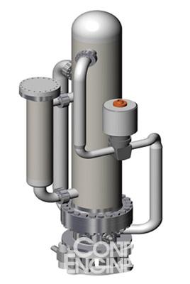

  部分分离器也叫做沉降器旋风分离器,通过将天然气与水油分离来解决多相流的问题。当油进入设备后CONTROL ENGINEERING China版权所有,它将以一定的角度进入到一个圆柱体里,产生的离心力将油和水推出圆柱体,在里面只留下天然气升到顶部,在那里有一个气体流量计对其进行测量。然后油水混合物流入一个含水率计或者其他的多相流量计。科氏质量流量计在很多设计中被普遍使用。实际上,科氏质量流量计可能是测量水油混合物的最好的技术,而且有希望用于比较稠的油。
石油生产中的多相流测量如图
  就分离过程而言,部分分离器比完全分离器快得多,而且部分分离器提供了一个接近实时的测量CONTROL ENGINEERING China版权所有,从而判断一座井是否被充分地开采。部分分离器的成本也低,大约250,000美元,而且比完全分离器的底座小得多。部分分离器可以小到可随身携带,使经营者能够定期对可能产量不足的老井进行测量,以验证投资一套完全分离器是否值得。然而,部分分离器对测量稠油来说,可能不是一个理想的选择www.cechina.cn,因为稠油很难分离。

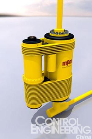

  多相流测量的最先进技术就是真正的多相流量计,它不需要将三层构成元素分离进行测量。多相流量计使用非常尖端的技术而且标价大约325,000美元。它使用多种测量技术,比如对混合物用伽马射线,对流量用文氏管,还对三层进行压力和温度测量。虽然准确度很高,还是有一些用户不愿使用含有放射性材料的设备,因为他们考虑获得许可的成本,还有出于对环境方面的考虑。在二十世纪九十年代中叶www.cechina.cn,多相技术的尝试没有取得预期的结果,也使终端用户怀疑设备的可靠性。一家供应商MPM使用三维层析成像技术(类似于医学领域的磁共振成像)来准确测量液体、气体和水的体积。
石油生产中的多相流测量如图
  多相流量计是海底应用中的最佳选择,而且在天然气应用中取得了普遍认可。因为油井和天然气井是不同的,多相流量计也是不同的,是为不同应用而特别设计的。只有MPM承诺一个流量计就能测量多相的油和天然气流。多相流量计也非常适用于海上平台,因为一个平台可能会从多个井里采油然后供给不同的客户。多相流量计对稠油来说也是一个更好的技术,因为它不需要将三层构成元素分离进行测量。由于多相流量计的价格昂贵,它们只适合在海底和产量高的油井上应用,从而
