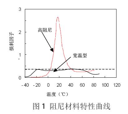

  各种阻尼材料都受环境温度和工作频率的影响www.cechina.cn,温度不同,工作频率不同,阻尼特性也不同。作为良好的阻尼材料CONTROL ENGINEERING China版权所有,应在较宽温度范围和较宽频率范围具有较高的损耗因子,如图1 所示。
