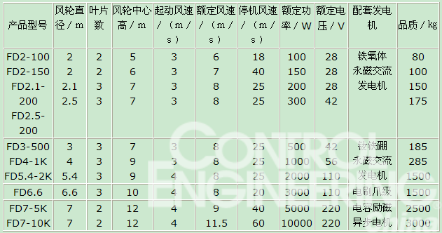

机组的价格较低,且适合于我国的低速地区应用。几种机组型号及技术参数见表3-4。
  表3-4 几种小型风力发电机组型号及技术参数
