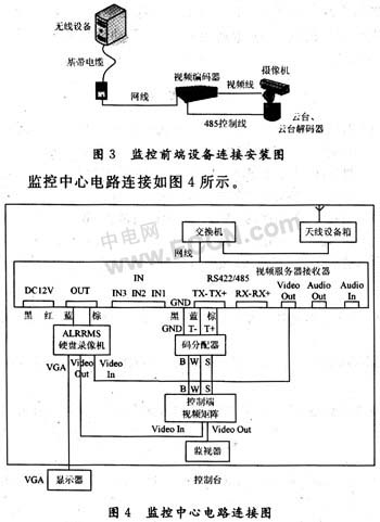

1.2 无线监控部分的安装
  监控前端设备连接安装如图3所示。

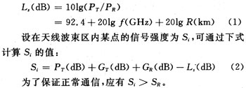

  无线网络的传输距离受诸多因素的影响,比如通信设备性能、收发天线的增益和方向性、架设高度等。设定在室外无线网桥的发射功率为PT,发射天线的增益为GT,工作频率为f,网桥的接收功率为PR,接收天线的增益为GR,网桥接收灵敏度为SR,那么在无环境干扰的情况下,传播途中的无线电波损耗L,可通过下式计算:
 基于无线局域网的城市视频监控系统如图
  本系统中,网桥的发射和接收功率均为100 mW,PT=101g 100 dBm="20" dBm,发射和接收天线的增益都是13 dBi,即GT=GR=13 dBi,天线的工作频率为f=2.4 GHz,遵循802.11b/g标准,无线网桥在11 Mb/s带宽下的接收灵敏度SR=-85 dBm。则根据式(1),(2)可得:
 基于无线局域网的城市视频监控系统如图
  以上是在理想环境下能传输的理论值。如果考虑发射端和接收端的天线馈线及接头插入损耗,经验值是12 dB,留出衰减储备,经验值是16 dB。衰减储备主要用于预算建筑物、地形、树木、空气等自然影响。这样www.cechina.cn,实际传输的距离R可通过如下计算得到:
 基于无线局域网的城市视频监控系统如图
  市区内的的几个测试点都在1 km以内,所以综上所述,选择功率为100 mW、接收灵敏度不小于85 dBm的无线网桥www.cechina.cn,增益为13 dBi的收发天线进行安装,符合标准及工程上的需要。
