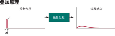

  由这种可预知性,归纳出适与所有线性过程特性的叠加原理。“叠加原理”的图示了出当周期为苩秒的基于计算机的控制器对同一线性过程施加一系列不同的控制作用时,其在四种状况下的工作情况。
过程控制器预知未来如图
  A  A中的缓慢过程将示出当控制器施加一个周期(苩秒)量级为1(单位量)开/关控制作用时相应缓慢的单位脉冲响应。

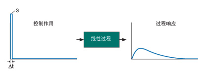

过程控制器预知未来如图
  B  示出当控制器施加第二个大小U倍于第一个的脉冲时,由于过程是线性的,其脉冲响应相
同但具有放大因素U。此例中,U=3。

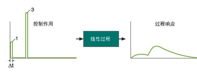

过程控制器预知未来如图
  C  对过程施加两个脉冲,过程的最终响应等于两个独立脉冲响应点对点叠加之和。

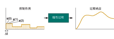

过程控制器预知未来如图
  D  同样CONTROL ENGINEERING China版权所有,每隔苩秒施加一列量级为u(0), u(1), u(2), ...的连续脉冲,将产生一列叠加的脉冲响应。注意若控制器在每个周期结束时将控制作用仅直接转变为新值,将产生同样的效果。不必始终在相邻脉冲间关闭输出后再打开。
  A情形中,控制器施加了一个单位为百分比、级数、PSI、任何一种CONTROL ENGINEERING China版权所有,且宽度为一个周期(苩秒)的单位脉冲。所得过程参数波形即是所谓的过程脉冲响应,在此情况中也称为单位脉冲响应。
  此例中的过程刚好是较缓慢的,因此当脉冲作用减弱时其单位脉冲响应的上升及下降也相应较慢。这种情形可用来表征任何数量的工业过程,比如发热元件开启再关闭后缸中的温度,或者阀门开启再关闭后管道中的流速。
  B情形示出增加脉冲幅度将如何增加脉冲响应的幅度而并非改变其一般波形。第二个脉冲高度是头一个的三倍控制工程网版权所有,因此脉冲响应的幅度也为三倍。
  C情形中,对过程施加了两个脉冲,但施加时间不同。施加第二个脉冲之后此过程的网络响应等同于两脉冲响应点对点相加之和。第二个脉冲响应充分“叠加”于第一个之上,这便是阐述了这一现象的原理名称的来源。
  D情形所示一系列幅度为u(0),u(1),u(2),…的相邻脉冲在时间0,Δt,2Δt…施加于过程时,具有相同的叠加效应。每一新脉冲响应与已存在于过程中的脉冲响应叠加控制工程网版权所有,且脉冲响应幅度取决于其脉冲幅度。此过程在任意时间的网络响应为所有已形成的脉冲响应在此点的总合。
