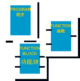

3、 程序组织单元—POU
  程序组织单元—POU(Program organization units)是组成Project的基本单元,在IEC61131-3中,POU有三种组织形态:程序(Program)、功能块(Function Block)、功能(Function)。
IEC61131-3标准在研华PAC中的应用如图
  Program是POU类型中最高层:能够存取PLC的I/O;可被Task关联执行;并可以调用FB和Function,
  Function Block是POU类型中的第二层,可具有多个输入和输出参数,并具有静态变量www.cechina.cn,可以调用FUN;
  Function 是POU类型中的第三层,可有多个入口参数,但只有一个输出参数用于返回值,没有静态变量。
  而任何一种POU都可用五种编程方式的任一种或多种进行编程。

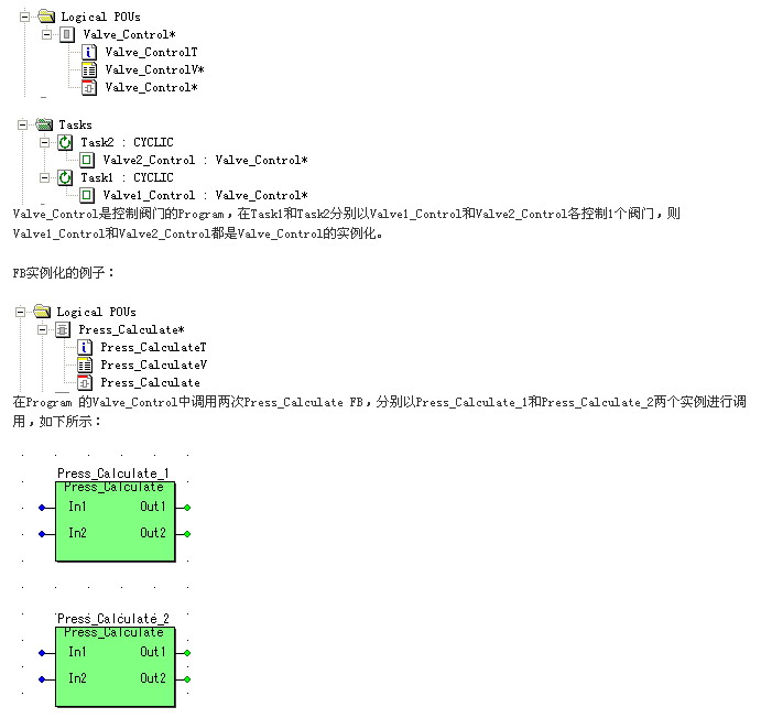

2、 实例化
  以上提到了实例,程序和FB具备实例化的功能,因为其内部具有静态变量;而FUN不能被实例化,因为其本身没有静态变量,也不用被实例化。
  当程序被不同的Task调用或在同一个Task中多次调用时,该程序就必须以一个实例的方式进行调用;当FB被不同的程序或同一程序多次调用时,该FB就必须以实例的方式进行调用;
程序实例化的例子:
点击看原图
    通过实例方式来调用Program和FB的方式,类似高级编程语言如C++中的类、对象和实例的关系,这也体现出IEC61131-3将标准编程技术和当代编程语言的优点相结合起来。

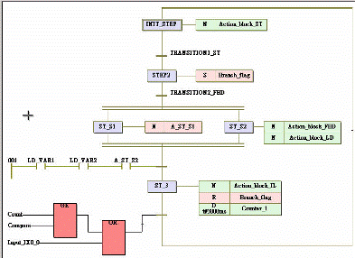

1、 在同一编程界面中同时支持3种图形化编程语言
  梯形图(LD)、功能块图(FBD)和顺序功能图(SFC)这三种图形化的编程语言可以有机的结合在一起,灵活运用各自语言的优势。
