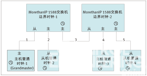

基于FPGA的工业以太网交换机设计优化如图
                                                                     图1:典型的边界时钟应用框图。
        不过IEEE 1588标准提供了该问题的解决之道:若交换机本身也有时钟(图1所示),则可
