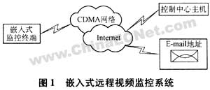

  监控系统一般可分为实时监控和触发模式监控两种,可以根据具体的情况设计合适的监控方式,如果采用实时监控,将占用较多网络资源,成本相对较高,采用触发模式的运行成本较低,这里采用触发模式,监控系统结构见图1。
基于ARM-Linux和CDMA的远程视频监控系统如图
  当遇异常情况后,触发监控终端拍摄图片,同时其内部的嵌入式控制模块和CDMA模块协同运作www.cechina.cn,完成Internet的接入(包括拨号、PPP和CTP/IP协议的处理等),并把拍摄到的图片数据经打包后发送给控制中心主机,或发送给指定的E-mail地址,控制中心主机登录到Internet上后运行服务器端软件就可以浏览由监控点发来的图片。

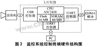

  要能够正确运行一个操作系统,硬件方面至少应该包括CPU、内存和固态存储器、系统内部总线以及外设接口,具体硬件系统结构见图2。
如图2
  SAMSUNG公司的S3C2410 CPU具有3个UART、1个RTC和触摸屏接口,还具有I2C总线、USB Host、USB Device等接口,充分满足了系统的需要,而且性价比极高,是一个很不错的选择。
  由于剪裁后的Linux系统所占得存储空间非常小(只有几MB),我们选择Nor Flash作为固体存储器,型号是E28F128J3A150,容量为16MB,通过16位数据总线与CPU交换数据,并利用其上端8MB空间(00800000H-00ffffffH)开辟了一个jffs2文件存储系统,存储系统的配置文件。
  64MB的SDRAM为2片K4S561632C,通过32位数据总线与CPU交换数据。
  通过MAX3232C电平转换芯片和RTL8019网络芯片转换成一个RS-232接口和一个以太网接口,用串口线和以太网网线与PC机相连,组成可以交叉编译的开发环境。
  通过CPU上集成的USB Host接口直接与USB摄像头连接www.cechina.cn,考虑到监控与控制模块接口的要求,选用USB1.1接口的红外线摄像头。
  通过CPU上集成的UART接口直接与CDMA Modem模块相连接,选用价格适中的AnyData公司的DTGS-800 CDMA模块。
