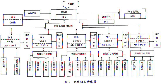

  2 计算机管理系统环境
  检测站检测单元及业务节点采用Windows 2000Server和Microsoft Windows 2000 Professional系统平台。系统数据库采用Microsoft SQL Server 2000标准版本。应用TCP协议建立网络通讯平台,实现拓扑QS结构网络构架。检测系统采用Visual C++6.0开发系统,数据库统计采用Delphi开发语言。

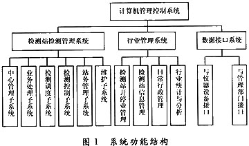

  计算机管理系统的功能划分为检测站检测管理系统、行业管理系统和数据接口系统3大类。检测站建立计算机管理系统,利用计算机技术实现汽车检测流程的控制、检测数据采集、检测信息处理、检测信息传输、检测信息上报等功能,如图1所示[2]。网络布置如图2所示。

  3.1 检测站检测管理系统
  检测站检测管理系统包括中心管理子系统、业务处理子系统、检测调度子系统、检测控制子系统、站务管理子系统、维护管理子系统等[2]。
  3.1.1 中心管理子系统
  中心管理子系统系统参数配置、用户权限分配、日志进行管理控制工程网版权所有,实现数据管理。对网络运行状况进行监视。
  3.1.2 业务处理子系统
  业务处理子系统包括:
  (1)登录:包括车辆基本信息、车型参数及特征信息、检测类别等录入。
  (2)终检:车辆检测状态查询、检测数据及曲线、图像查询控制工程网版权所有,检测报告打印等相关业务处理。系统自动判定检测数据并能根据检测结果自动生成复检项目,提供技术判断结果录入、内部查询等。
  (3)在线拍照:检测中心大小车检测线上各安装了拍照镜头,自动将上线检测的车辆拍照传输和存档,作为车辆检测图像信息,也作为建立车辆电子档案的车辆照片来源,每次检测后将最新的车辆照片存入电子档案。
   3.1.3 检测调度子系统
  (1)检测站工作流程基本上为流水作业方式,通过检测流程管理,实现车辆按照规定的次序和方式进行检测。
  (2)检测无序性调度。有序报检变成无序进检,将进检功能进一步深化,将初检、复检车辆自动分拣检测,提高车辆检测可操作性。
  (3)并行检测单元调度。多个检测单元都能检测相同的检测项目,故待检车辆可以在任一检测单元内接受检测www.cechina.cn,检测完毕后,其他并行检测单元自动结束检测。
  (4)在线应急调度具有调度受检车辆,接受检车单元内任意项目、任意次数检测的能力CONTROL ENGINEERING China版权所有,可在线任意改变工位检测顺序及检测项目。
  (5)工位调度任意配置,不受线的限制。作为任意调度的延伸,用户可以根据检测车辆检测需要,不受线的限制任意配置工位调度顺序,增强用户的灵活性。
  (6)检测单元内实现多车同检。将检测单元进一步细分为若干检测工序,在检测单元内调度受检车辆到检测工序进行检测,实现检测单元内多车同检。
  3.1.4 检测控制子系统
  具有输出该检测单元引车员信号、完成数据采集处理、量值变换和判断能力,按照登录的项目进行项目检测和数据存储。检测数据和单项评价结果实时存人数据库,对已保存的检测数据不能更改,曲线数据应保存实际采集数据控制工程网版权所有,曲线图像从数据中生成。
