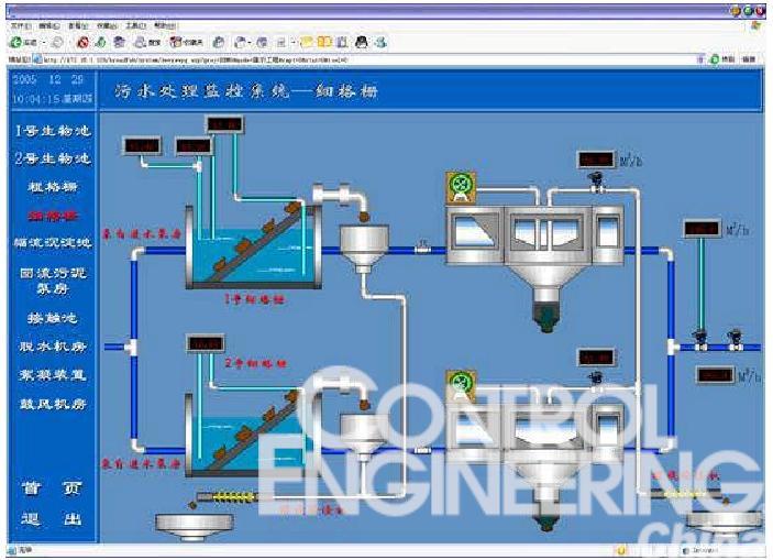

  4、细格栅
WebAccess污水处理应用
  细格栅的部分图片采用的是立体图,所以有较强的立体感。充分利用了 WebAccess 可以倒入位图的特点,WebAccess可以倒入 bmp、gif、jpeg格式的位图。另外画面中显示的是实时数据。在最右端的的两只表测量的是最重要的两组数据:处理污水的总量,单位。

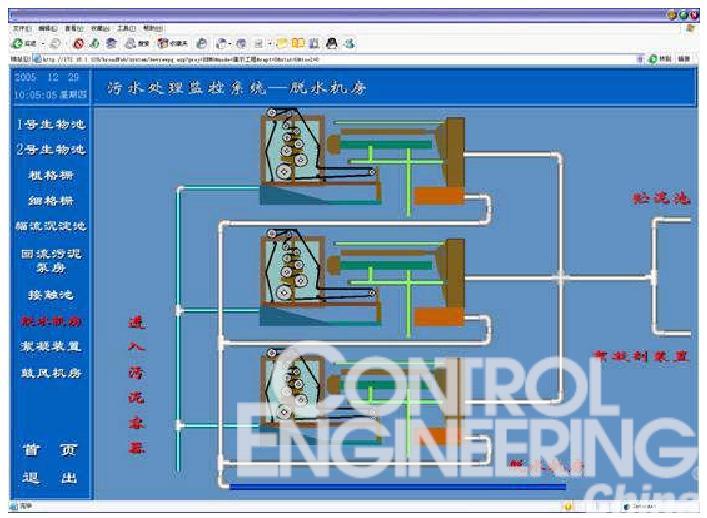

  5、 脱水机房
WebAccess污水处理应用
  前面讲过的利用 WebAccess 可以倒入位图的特点可以获得立体感很强的画面,如果仅仅使用 WebAccess 自带的工具,也可以画出立体感很强的图。如上图所示,就是完全使用 WebAccess 的画图工具所画出来的,立体感也不错。

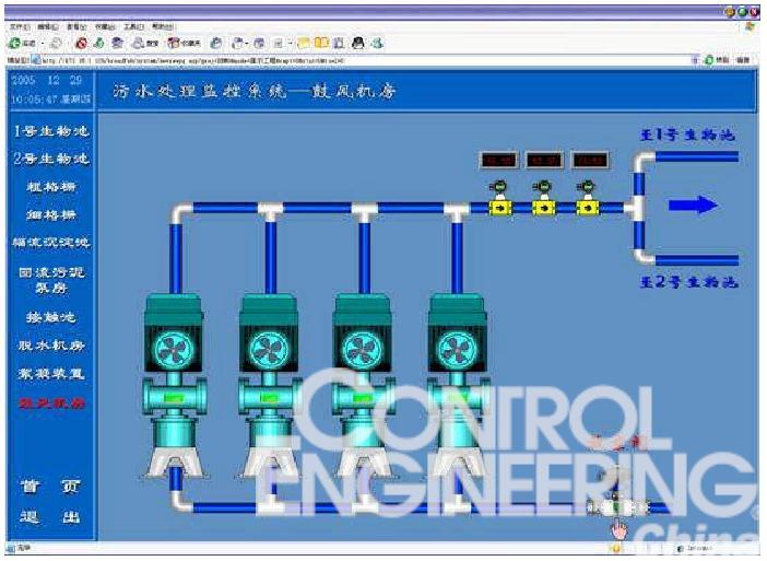

  6、 鼓风机房
WebAccess污水处理应用
  以鼓风机房为例,讲述一下利用 WebAccess 实现的按钮控
制功能。在该项目的按钮设计中,在每一幅画面的最下方,都有固定的一些按钮(如上图所示):
  分别是前进(点击进入下一画面)、后退(点击进入前一画面)、报警(点击出现报警显示)、趋势(点击出现相关监控数据的实时或者历史趋势)、流程图(整个系统的工艺流程)。当然按钮的设计完全可以根据用户的需求来设计。
  另外可以实现对现场的设备的控制,比如上图的鼓风机,点击可以出现对该设备的控制界面,实现对该设备的一些操作(比如自动、手动,运行、停止等)。

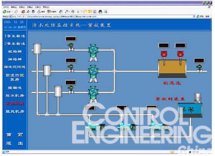

  7、 絮凝装置
如图8

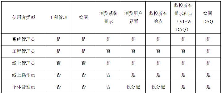

  大家比较关心的一个问题是在现场会不会因为有非工程人员的操作而改变了设备的运行状态而导致出现问题?在WebAccess 中有五种管理员。如下图:
如图9
  另外操作员可以被赋予不同的权限,比如开、关设备的权限被设定为最高的 99 级控制工程网版权所有,如果操作员的权限是 90 级控制工程网版权所有,那么他就不能够开、关设备。同样监控画面的进入、退出和其他一些操作都可以赋予相应的等级控制工程网版权所有,权限不到,无法操作。这样就保证了非授权工程人员的操作,同时减少了工程人员的误操作。
