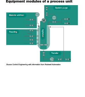

  一个过程单元被分成多个设备模块这些模块实现设备组所有的任务
  一个过程单元被分成多个设备模块,这些模块实现设备组所有的任务。
  在设备模块图形界面,一个过程单元被分成多个设备模块,这些模块实现设备组所有的任务。每个图表代表了控制器中过程控制工程师编写的一组程序,一旦其被调用就会执行相应的任务。每个设备模块都能接受一个或多个参数。以加料为例,2个参数决定加哪种材料以及加料量的多少。在S88标准下就是这样描述设备模块。
