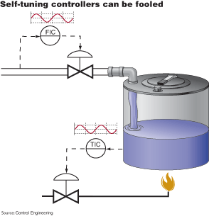

  当试着同时控制液体的温度和流速时,Gordon亲身经历了这个问题。“任何持续的振荡将导致温度以同样的频率变化。在温度控制器上的自整定器将会试着通过解除温度控制器的整定来停止温度的变化,当然这非但不会成功还可能导致更糟的温度控制。基于此,自整定器需要使用近距离的监控并且不能很长一段时间内都无人关注。”
  如果流入罐子中介质的流速开始振荡的话那么由于低温混合物以振荡的流速流入容器内高温介质中因此罐子内部的温度也会随之振荡…
  如果流入罐子中介质的流速开始振荡的话,那么由于低温混合物以振荡的流速流入容器内高温介质中,
因此罐子内部的温度也会随之振荡。一个用来调节罐子内部温度的自整定温度控制器就会错误
的假定这些振荡是由于其自身动作所引起的,从而解除其整定。

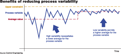

  降低过程变量的差异性将使产品的一致性更高并使过程的操作更接近于其限制区域内   消除超调量可能使过程变量达到极点所需…
  降低过程变量的差异性,将使产品的一致性更高并使过程的操作更接近于其限制区域内。
  消除超调量可能使过程变量达到极点所需的时间延长,但是它可以降低过程驱动的执行器的磨损。
