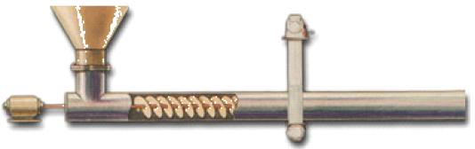

核子秤预加水成球控制系统(用绞刀秤代替核子秤)如图

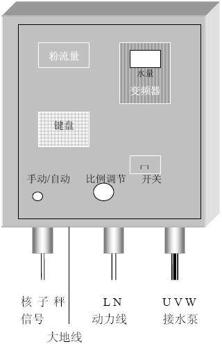

  核子密度计计量绞刀上或垂直管道中粉料的流量:
  粉料计量的稳定性和可靠性达到新的高度;

  操作非常简便,无须通用电脑或工控机,所要做的仅仅是“开/关”“比例调节”。
  组成部分
  1 1.5 Kw三相交流水泵。Φ40管道,扬程10米以上。
  2 变频器1.5Kw
  3 核子秤主机,HCS-2C型,带流量输出口,经比例调节后,接变频器的模拟信号输入端。
  4 控制机箱: 挂墙式,W×H×D: 500×600×183
  控制
原理
  核子秤以非接触方式计量粉料的流量www.cechina.cn,并输出与粉料流量成比例的模拟信号,这直流电压信号经过比例调节电位器(通常为1M)后,接入变频器的频率给定信号输入端www.cechina.cn,控制变频器的转速。粉料的流量越大控制工程网版权所有,变频器控制水的流量也越大;反之,亦然。
  核子秤的操作
  调整和标定好核子秤。(标定方法参见核子秤的操作说明);
  设定好变频器的参数。 通常滤波系数为1秒,加速时间和减速时间为1秒或小于1秒(参见变频器的使用说明)
  以上两项调试好后,一般不要经常调整。
  控制粉料稳定下料后(稳定粉料这一点很重要),根据经验,调节比例调节旋纽,找到最佳的成球水量www.cechina.cn,即可自动运行。
