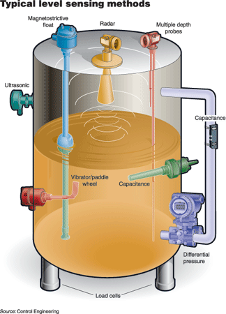

  选择液位传感器要从了解该流程的特定需求及其应用环境的限制条件开始。液位测量是“连续式”,或是“触点液位式(离散式)”的,前者的结果显示液位在罐内的什么位置,而后者的结果显示它是否在设定点以上或以下。如果工艺上需要某给定储罐中的100加仑液体,那我们只需要知道它已经超过100加仑就足够了,而根本不用去关心具体超过多少。同样的CONTROL ENGINEERING China版权所有,我们一般还会需要一个液位低报警以防罐子被抽空,以及一个高报警防止它溢出。
选择最佳测量技术从了解该过程工艺的需要开始

  以下是液位测量技术的纲要,以及与专栏中推荐的应用方法的比较。注意:连续式测量可以被用来实现触点式液位的功能,而多触点式液位测量也可以一定程度上提供有效的连续数据,虽然称不上精确。当然,应用专栏和以下技术介绍都不可能涵盖全部现状。有些实用方法没有一种介绍提到过,而任何一个常规说明中都可能会有例外。

  浮标—只要液体中没有什么可能干扰浮标运动的杂质,利用浮标是一种简单可靠的液位测量方法。许多阀门、开关和编码器由浮标启动,它能提供小范围的触点式液位或连续读数。
  一些最专业的连续测量浮标设计利用了磁致伸缩传感技术。浮标是环形的,可卡在波导管外面。该波导管可以长达50英尺(15米),所以只有较大的罐才能使用。浮标中含有可中断一个电子脉冲传送到波导的永磁。该仪器可以测量中断点,并具有相当好的精度和可重复性,通常<±.001in。一旦完成安装并设定,无需额外标定要求。
  “磁致伸缩技术对于无线通讯来说意义非凡,”美国Ametek Automation & Process Technologies公司市场拓展部的Mike Geis说,“脉冲反应的速度极快,因此电量的消耗最小。”
  波导可以支持两个浮标,从而使磁致伸缩成为仅有的几种用一台设备即可连续测量混合液体层(如水顶油)的技术之一。“只要在比重上至少有0.1的差值,我们就能设计定制浮标来测量混合液体,”Geis补充道。
