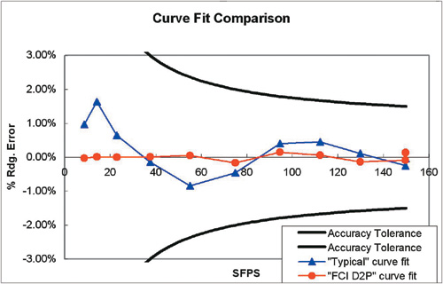

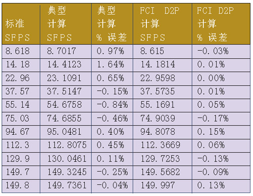

  当热式传感技术在一致性和稳定性方面不断发展时,信号处理及硬件方面也有了突破性进展。FCI在标定数据收集和信号处理方面取得了进展,并且通过先进的曲线拟合演算法逐步提高了产品性能。下图展示了FCI突破性的曲线拟合方法,这种方法提高了产品性能和精度。从图1的常见误差差频宽可以看出传统型产品的局限性。而采用D2P曲线拟合方法的FCI的热式质量流量计,与传统型产品形成了鲜明对比。近年来,误差和不确定性缩减有了重大进展CONTROL ENGINEERING China版权所有,使FCI产品在保持100:1量程比的前提下CONTROL ENGINEERING China版权所有,达到了0.5%的标定精度。
  图1FCI的D2P曲线拟合方法带来的性能提高
  图1: FCI的D2P曲线拟合方法带来的性能提高

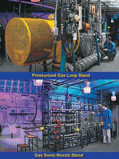

  传感及信号处理上的发展对标定程序和方法提出了更高要求。为了使热式流量仪表真正成为高端产品并满足用户现场工况,制造商必须将产品的改进与合格、高精度的标定相结合。这意味着控制工程网版权所有,要么必须将产品送去专业的流量标定实验室进行标定,或者斥巨资自行搭建标定设备。FCI公司拥有自行投资兴建的,具备研发和产品标定双重功能的标定实验室,可以对包括惰性气体和危险气体以及液体在内的多种介质在很宽的量程范围内进行标定。
  由于冷却率与介质热物理特性(如粘度、密度、比热、热导性及热膨胀系数等)呈函数关系,对热式传感技术的优化需要拥有流体方面丰富的经验。随着新的模型和等式推导方法的出现,使用参照气体进行标定已经可以达到2~3%的读数精度,然而有一点相当明确,要实现最佳性能必须使用实际气体或实际液体进行标定。象FCI这样拥有完善的标定实验室的公司,可以在实际液体介质(如水或果汁、碳氢化合物及冷却剂)中进行标定;同时,也可以在各种气体介质(从惰性气体到危险混合气、低密度气体如氢气和氦气等)中进行标定。符合实际介质的标定、自动数收集及高精度的流量参照标准(如音速喷嘴、超声波多普勒和科里奥力流量计等)造就了好于0.5%读数的精度。
  图2所示为FCI的气体音速喷嘴和混合气标定台。
  图2FCI标定实验室的混合气和音速喷嘴标定台
  图2. FCI标定实验室的混合气和音速喷嘴标定台
