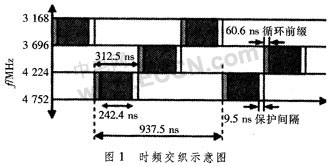

       2) 时频交织(TFI)技术
       时频交织技术示意图如图1所示。
一种新的MB-OFDM-UWB技术分析与应用如图
       OFDM符号在3个子带上进行时域频域交错传输,即在一个OFDM符号时间内,只有一个子带在工作。通过交错各子带信号,UWB系统就像使用了整个带宽控制工程网版权所有,这样就可在小得多的带宽上处理信息,不仅降低设计的复杂度、功耗及成本,而且还能提高频谱利用率和灵活性,有助于在全球范围内符合相关的标准。

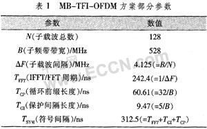

       3) 循环前缀和保护间隔设计
       每个子带内采用OFDM调制,用128点IFFT完成,每个子载波用QPSK实现星座映射。OFDM符号间隔为312.5 ns,3个符号为一个周期937.5 ns,子载波间隔为4。采用60.6 ns循环前缀对抗多径,9.5 ns保护间隔提供充足频带切换时间,IFFT周期为242.4 ns,参数见表1。通过跳频将信息比特交织到子载波上,有较好的频率分集效果和抗频率选择性衰落性能。
