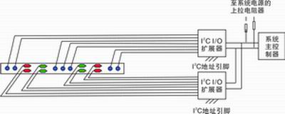

  这种简单的系统如图1所示。图中蓝色的圆圈代表按钮输入控制工程网版权所有,红色和绿色形状代表LED。在设计中使用了两个小的I2C I/O扩展器,是为了实现智能设计的模块化,把输入子系统的变化与输出子系统分隔开。当在主控制器中进行决策时,可使某一特定功能的变化不影响到其他的功能。
采用分而治之的方法设计嵌入式系统如图
  图1 面板系统简图
  而且,由于所有的控制功能都由主控制器完成,因此系统中的硬件部分很简单,而且易于改变。但这种简单的方法也有缺点,当希望增加一个用于调节LED亮度的环境光传感器时,增加的工作负担将全部由主控制器来承担,它要保证所有的从控制器能够适应设计变化,并正常工作。但其实主控器只需要知道按钮的状态,并控制LED的接通和关断。

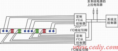

  在图1的系统中,所有的逻辑信息都存储在主控制器中,一切变化都要通过主控制器完成。作为替代方案,可以定义一个面板接口,并将所有的细节问题交给一个分布式的从控制器系统来处理,这样可减少主处理器的负担,如图2所示。
采用分而治之的方法设计嵌入式系统如图
  图2 采用定制从器件的面板系统
