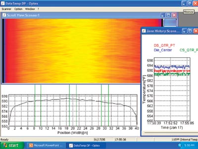

图1加热器的热像图显示了温度的变化蓝色区域是最热处而红色区域是最冷处  一些设计人员也使用热成像技术来分析原型板上的热流在…
图1: 加热器的热像图显示了温度的变化,蓝色区域是最热处,而红色区域是最冷处。

  例如CONTROL ENGINEERING China版权所有,塑料包装薄膜是通过连续的挤压过程生产的。聚合材料被加温到熔点以上,以液体形式进入挤压机,此时聚合材料的粘性介于糖和水之间,材料越热控制工程网版权所有,粘性越低。
  许多管子用来供料,材料经过压模机,每分钟压出120到140英尺的片料。承料网上有一定应力,当片料经过一个叫做压模机的冷却滚轮时,每分钟将被拉伸到1000到2000英尺,此工艺会将片料冷却,凝固,确定尺寸。
  当然,在给定拉伸力的情况下,材料的粘性会影响它的拉伸量。温度更高、粘性更低的材料会比温度低、粘性大的材料拉伸的更大、更薄。
  这些宽度超过400英寸CONTROL ENGINEERING China版权所有,厚度只有几分之一英寸的片料,由承料网上的多个区域组成,每个区域有一根供料管。片料的最终形状由供料管的熔化温度决定。如果供料管的温度太低,就会导致材料的粘性过高,不能被充分拉伸,最终这部分材料的内部应力会损坏承料网。

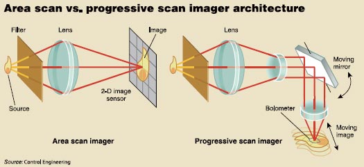

红外线成像仪使用区域扫描技术同时收集图像的所有部分的红外线辐射;而红外热像仪使用一面移动镜头以每次一个像素的速度移动顺序…
红外线成像仪使用区域扫描技术,同时收集图像的所有部分的红外线辐射;
而红外热像仪使用一面移动镜头,以每次一个像素的速度移动。顺序扫描
系统中,被测物的移动产生垂直解析度。

  由图所示,一台红外线照相机本质上是一个区域扫描的带有电荷耦合摄像头的照相机,它在前端带有红外线滤镜。硅CCD元件对光谱的红外线部分和可见光部分都有强烈的反应,所以专门用于可见光的CCD摄像头必须滤除红外光以获得优质的照片。
  CCD摄像头通过将射入光量子的能量转换成自由电子,进而对入射光产生反应。每入射一个光量子,就产生一定数量的自由电子www.cechina.cn,一块电路板负责收集这些自
