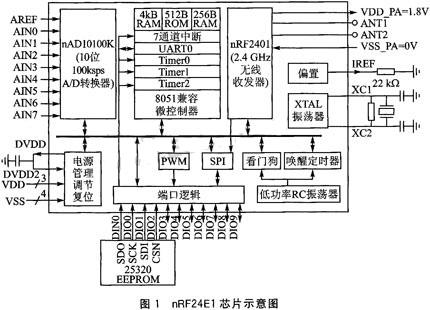

  从图1可以看到CONTROL ENGINEERING China版权所有,nRF24E1由1个8051微控制器内核和1个nRF2401无线收发芯片等组成。芯片包括:增强型8051内核、无线收发器nRF2401、9路l00ksps的10位A/D转换器、UART异步串口、SPI接口、PWM输出、RC振荡器、看门狗和唤醒定时器以及内置的专门稳压电路等。

  在nRF24E1的内部存储空间中CONTROL ENGINEERING China版权所有,512字节ROM用于存储引导程序。上电后,它可将EEPROM中存储的程序下载到4 KB RAM的程序运行空间,另外的256字节RAM为数据存储器。无线收发器nRF2401可以通过软件编程来设定接收地址、收发频率、发射功率、无线传输速率、无线收发模式,以及CRC校验和的长度和有效数据的长度等无线通信参数。

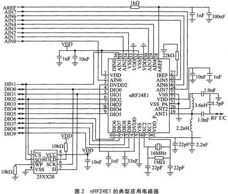

  图2为nRF24E1的典型应用电路。从图中看到,采用Nordic nRF24E1无线单片机芯片设计的线路非常简单,外围零件很少,也非常容易进行设计开发。
