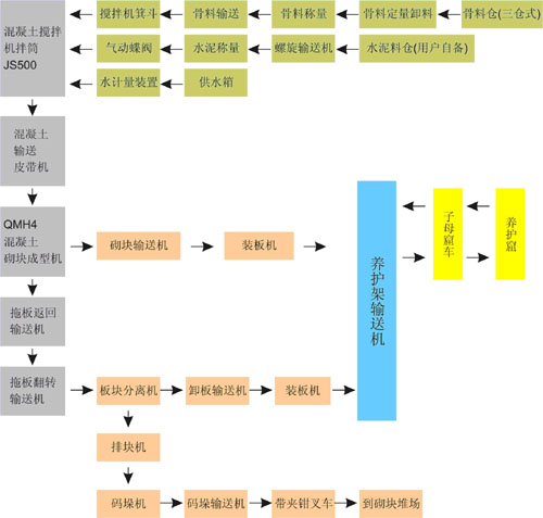

  2.1工艺流程(图1)
台达机电产品在砌块成型机上的应用如图

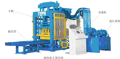

  砌块机主要包括4部分:液压系统、;主机(主要包含机体、布料小车、模头、模箱、模具、振动箱、配料箱等);出砖输送带;电控柜,如图2所示。

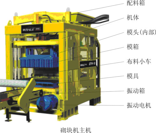

  (2)主机。主机整个机架由焊工焊接而成(图3)。其中模具采用线切割加工工艺制造,保证砌块砖光滑无毛刺,尺寸精准;对于振动电机,原客户使用普通电机,由于频繁起停,经常造成电机烧毁,虽然经过多次改造,亦不能解决根本问题CONTROL ENGINEERING China版权所有,于是采用了油泵振动电机,此举解决了电机烧毁的问题,但又出现漏油的弊端。而利用变频器的限流来保护电机,效果明显控制工程网版权所有,但因成本问题存在推广难度。

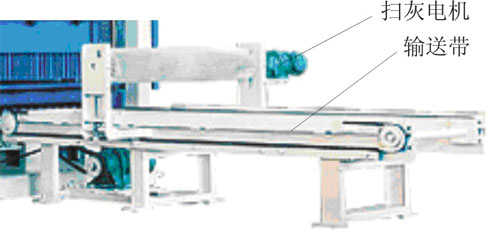

  (3)出砖输送带(图4)。出砖部分主要功能是将成品砖送离砌块机。扫灰电机的作用主要是将落在成品砖上的废料清理掉,这样凉干后就不会有废料粘在上面,保持砖头的清洁。

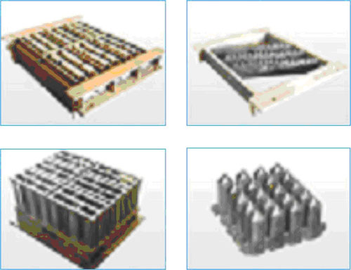

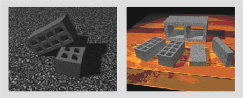

  (5)成品砖部分样式(图6)。选用不同的模具可以生产出不同要求的砌块形砖,适合各种场合的应用。原料配置有严格的技术要求,其中涉及自动化技术的核心问题是原料定量配比与均质及湿度配制控制,本文不做讨论。
台达机电产品在砌块成型机上的应用如图
                    图6砌块成型机成品砖

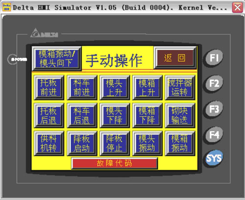

  电气控制采用台达DVP60ES00T (R)可编程控制器和DOP57G(C)STD人机界面触摸屏控制,有很高的稳定性及友好的界面,容易操作。每个动作的速度和压力都可以在人机界面上设定,工序流程显示也可以显示各电机的工作状态以及各限位开关的状态,误操作提示,出错保护。本机分两种工作方式:手动、自动。在自动状态时可以设定生产模数。
  3.1手动工作方式(图7)
台达机电产品在砌块成型机上的应用如图
        图7砌块成型机手动操作界面
  (1)手动操作程序互锁。手动操作程序各工序间设有严格互锁制约关系,可避免由于手动操作失误而引
