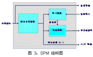

  图 3 是统计过程监控(SPM)诊断的简图。压力过程变量被输入到一个模块中,该模块会对压力信号进行高通过滤。以未过滤的压力信号为基础计算均值,以过滤后的压力信号为基础计算标准差。通过 HART 和通信手操器(如 375 现场通信器)或资产管理软件设备(如艾默生过程管理研发的 AMS™ 设备管理器)传输这些统计数值。
统计过程监控(SPM)诊断的简图
  通过其它工具(如罗斯蒙特 333 HART Tri-loop)还可以在设备中进行非主要变量的赋值,并将这些数值传输给用户。
  SPM 还包括一个学习模块,它可以为过程建立一系列的基准值。在那些被认为是正常的过程或安装情况下,用户通过 HART 监控并完成基准值的建立。这些基准值被传输到决策模块,与最新计算出的均值和标准差进行比较。用户通过控制输入功能选择灵敏度设置和动作,当设备检测到上述数值的显著变化时,SPM 诊断功能就会发出报警、警告www.cechina.cn,或采取其它行动。

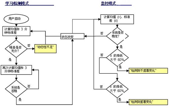

  图 4 是一个流程图,它对 SPM 诊断的运行进行了更详尽的说明。它是一个经过简化的流程图,说明了使用默认值的运行情况。当诊断程序不间断地计算均值和标准差时,必须将学习和决策模块激活为运行状态。一旦激活,SPM 将进入学习/检测模式。诊断程序将在用户设置的时间段内计算作为基准的均值和标准差(学习/监控期默认为 3 分钟)。诊断的状态将为“学习”。程序将进行一次检查,以保证过程具有足够高的噪音或变化级(必须高于变送器本身内部噪音的最低水平)。如果级别过低,诊断程序将继续计算基准值,直到满足标准为止(或程序被关闭)。通过检查后,程序将计算第二组数值,并将其与原来的那组数值进行比较,检验该测量过程是否具有稳定性和可重复性。在这一期间,诊断的模式将变为“检测”。如果过程稳定控制工程网版权所有,诊断程序将把最后一组数值作为基准值,并切换到“监控”模式。如果过程不稳定,诊断程序则会继续进行检测,直至稳定为止。稳定标准由用户自定义。
  进入“监控”模式后,程序将不断地计算新的均值和标准差,每秒就会有新数值被计算出来。
