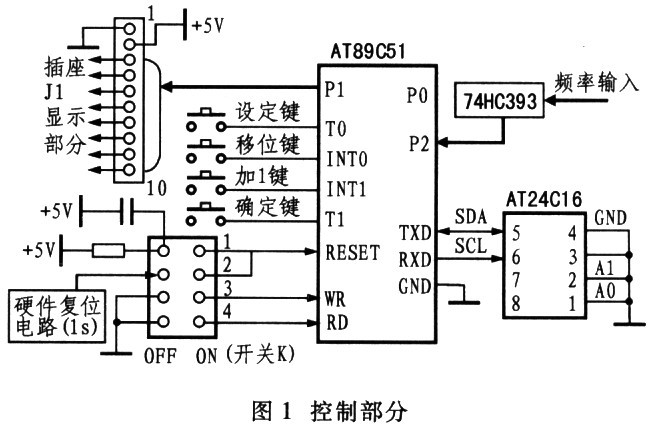

  硬件中的核心是ATMEL公司生产的AT89C51/LV51型单片机,它是低功耗、低电压、高性能的8位单片机,片内有1个4K字节的Flash可编程和可擦除只读存储器,采用CMOS工艺和ATMEL公司的高密度非易失性存储器技术,其输出引脚和指令系统与MSC-5l型单片机兼容。
  存储流量用的存储器是ATMEL公司的AT24C16系列,它是带有2K字节Flash的可电擦除、可编程只读存储器。单片机的。RXD口和TXD口分别与它的SCI.和SDA相连,进行读写操作。
  测量时,用1个1s的硬件复位电路接到。RE-SET端,使单片机定时复位。单片机以省电模式工作,每次输入、累计、显示处理后等待唤醒,工作功耗非常小。设置补偿系数时,复位脚正常连接。

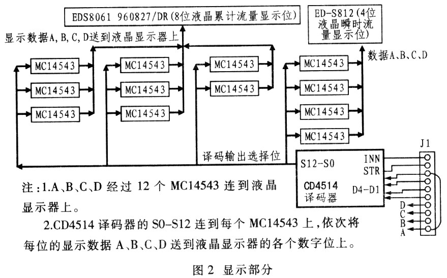

  输入脉冲通过分频和74HC393锁存后,送入单片机的P2口。在单片机内经过程序处理后,输出显示信号送到P1口(数据4位www.cechina.cn,选择信号4位)。数据中有4位送入MC14543(BCD锁存/7段译码/驱动动器)中,共有12个MC14543,分别控制与累计流量8位及瞬时流量4位相连的液晶块的显示数据,4位选择信号送到CD4514型译码器(4位锁存,4-16线译码器),选择接收数据的MC14543型电路和浮动显示的小数点位。
  硬件分为二部分:控制部分对流量信号进行处理,得到累积流量和瞬时流量的显示数据,如图1所示;显示部分将显示数据送到液晶显示屏,如图2所示。这二部分通过10针的插座J1相连。
控制部分
点击看原图
显示部分
点击看原图
