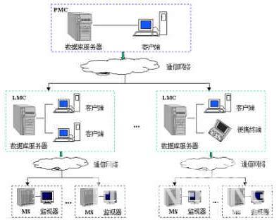

  OAMS系统主要由省监测中心PMC、区域监测中心LMC、现场监测站MS组成。
图 1 OAMS 系统组成
图 1 OAMS 系统组成
  监测中心负责对各监测站进行控制,是采集和处理数据的中心,由控制器(服务器、客户机、工作站)、路由器、集线器/交换型集线器、网络适配器、MODEM、打印机及相应的软件等组成。PMC一般采用主备用方式。
  监测站负责对光缆线路进行远程自动监测,跟踪光纤传输损耗的变化,由告警监测模块、OTDR模块、控制模块、电源模块、程控光开关、WDM(波分复用器)、滤光器、MODEM、路由器、网络适配器及相应的软件(含OTDR仿真软件)等组成,通常安装于传输机房用的标准机架内。
