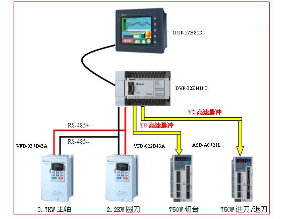

  2 电控系统设计
  2.1 系统组成
系统组成参见系统框图(图1)。
台达机电产品在双伺服自动切台上的应用如图
                 图1 系统框图

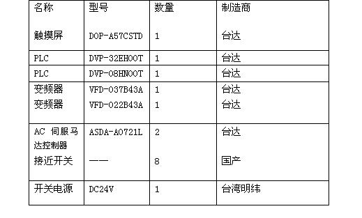

  2.2 基于台达技术平台的电控系统硬件配置

  双伺服自动切台由两台变频器驱动。一台驱动主轴马达;另外一台驱动圆刀(切刀)。两台伺服同轴与丝杆相连,一台控制切台的定位,即定长。另外一台控制进刀和退刀。变频器通过RS485通讯的方式控制,给定主轴和圆刀的转速。伺服用Pt模式定位。根据客户的要求为其提供了单段和连续两种控制方式和10种操作模式。如果有特殊需要,可以将操作模式扩展到几十种模式。每种操作模式包含:宽度设定、刀数设定两个参数。
