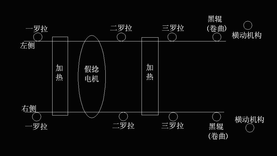

  加弹机的结构(图1)一般设置成对称的A侧(左侧)和B侧(右侧),在每一侧分别安装有上热箱和下热箱,每一只热箱上安装有加热器和温度传感器,它们构成了加弹机的加热和测量部分。加弹机的传动系统一般采用多个变频器分别控制各个传动部件的速度,通过安装于传动部件上的测速传感器(编码器或者接近开关),实时测控各个变频器的速度,以满足拉伸和假捻的工艺要求,因此变频器的闭环恒速控制至关重要。
  本文介绍的加弹机案例由9台或者11台变频器组成(2
.2kw八台,1.5kw两台,7.5kw/15kw一台,分别控制左一罗拉,右一罗拉,左二罗拉控制工程网版权所有,右二罗拉,左三罗拉CONTROL ENGINEERING China版权所有,右三罗拉,左黑辊,右黑辊,左横动机构,右横动机构,龙带),其中2台变频器需要具备扰动功能(一种纺织传动专用功能CONTROL ENGINEERING China版权所有,也可以称为三角波功能。),主要用于控制横动机构;其余7台由于对速度的稳定性和精确性要求比较高控制工程网版权所有,需要具备速度回馈功能,工程上为了节约成本CONTROL ENGINEERING China版权所有,一般脉冲信号由外部接近开关来提供。

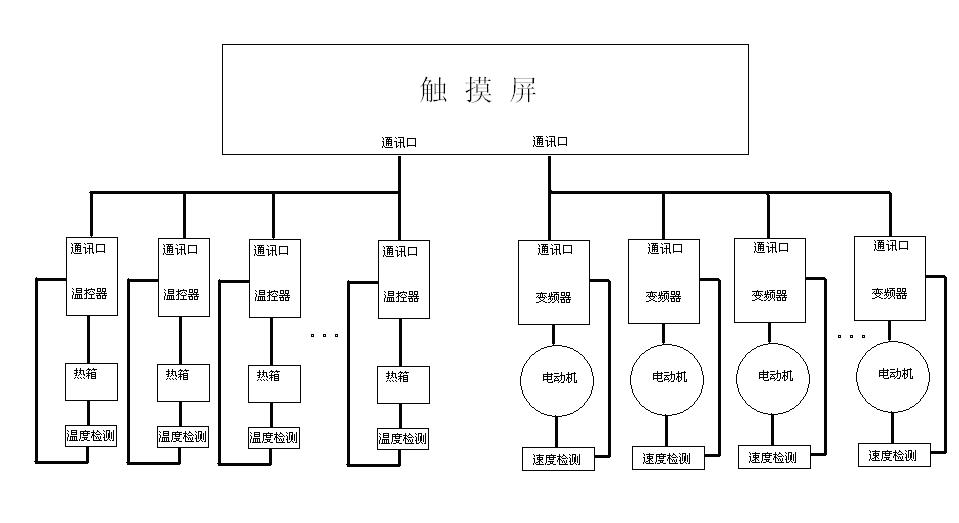

  加弹机电控系统(图2)由人机交互操作触摸屏设置参数和监控运行状态。温度控制器用于将热箱的温度稳定在工艺设定的温度值。测速反馈单元用于检测各传动部件的转速反馈信号,使变频器控制电机的速度恒定在客户设定的传动工艺值。

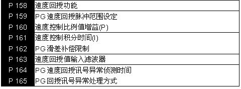

  5.1速度闭环设计
  加弹机变频器速度闭环接口接入外部最高频率到30kHz脉冲信号。参数设计如表1所示。
表1 台达M系列变频器速度闭环参数
台达变频器在纺织加弹机上的应用如图
  由于M系列本身不提供驱动PG(速度反馈单元)的直流电源,需要外置电源来供给PG使用。目前来说,接入到M系列的信号为单脉冲信号,分别接到MI5和GND端子上。

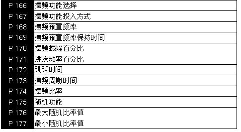

  5.2摆频控制设计

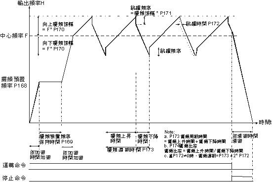

  摆频运行过程(图3)描述:先依加速时间加速到摆频预置频率P168,并等待一段时间P169,再依加速时间至中心频率,然后依照设定的摆频振幅P170、跳跃频率P171、跳跃时间P172、摆频周期P173、摆频比率P174循环运行,直到停止命令下达后依减速时间减速停止。
台达变频器在纺织加弹机上的应用如图
图3  摆频控制设计
表2 台达M系列变频器摆频控制参数
台达变频器在纺织加弹机上的应用如图
  摆频最高运转频率=中心频率+中心频率 * P170,摆频最低运转频率=中心频率-中心频率 * P170,摆频运转频率受上、下限频率限制,超过或低于上下限限频率,则会依上下限重新计算摆频运转频率;
跳跃频率=中心频率 * P170 * P171,过大的跳跃频率可能产生过电压、过转矩等异常警告跳脱;
P175为随机功能,主要是能够随机调整摆频上升时间和下降时间的比例值,最大随机比率值 >= 摆频上升时间 / 摆频下降时间,最小随机比率值 <= 摆频上升时间 / 摆频下
