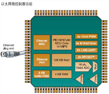

图1:一个单片的以太网微型控制器包含了驱动一台设备中DAQ的所有功能。

第二,你也可以考虑采用一种基于串行接口的低针数的以太网控制器。在目前大多数以太网控制器都采用80针封装或者更多针数的情况下,只有少数几种产品采用28针的封装,并且能够以非常低的价格提供具有竞争力的性能。这类控制器简化了设计,同时减少了印刷电路板所需要的空间。另外控制工程网版权所有,这种等级的以太网控制器还设置了符合工业标准的串行外设接口(SPI)连接,因此只需要4根线就可以实现与主MCU的接口功能。
第三种方法,如果你倾向于一种单片机的解决方案,你可以考虑采用最新的低成本8位MCUs,它具有一个片载的媒体访问控制器(MAC)和为内嵌以太网应用进行过优化的物理层设备(PHY)。当你需要将少量信号(I/O)接入以太网网络以便实现监视和控制功能时CONTROL ENGINEERING China版权所有,使用这种MCUs来进行基于以太网的DAQ子系统设计对于工厂应用是一种很好的选择。这些DAQ子系统的典型特点包括:具备一个以太网接口、具备光隔离的数字量输入通道、模拟量输入通道、继电器和模拟量输出通道。他们还具有类似于RS-232和/或RS-485端口的串行接口。有些模件甚至配备有传感器端口。
