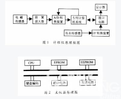

该计程仪系统由主仪器、电磁传感器、压差式传感器、船底阀、导压杆、可由用户扩充的分显示器和一套开关分配器等部分组成(图1)。本系统的突出特点是采用了双传感器组合结构:分别利用电磁传感器和压差式传感器(利用贝努利方程原理)来测量船舶与水之间的相对运动速度,并由其计算与记录船舶的航程。

       主仪器是一个以MCS-51单片微计算机为核心的专用微机系统,如图2所示。它包括:直流电源装置,键盘输入与显示装置,及由CPU、EPROM、EEPROM及专用接口电路组成的单片机装置。主仪器是计程仪的核心部分www.cechina.cn,其面板上装有各种操作按钮,用以控制整个仪器的运行,完成测速校正操作。
       主仪器采用中断方式实现双传感器的数据采集控制,其中定时器周期性地产生中断信号申请中断控制工程网版权所有,中断服务程序接收电磁传感器和压差传感器输出的电信号,然后A/D转换装置和I/F转换器将它转换成数字量后送至微机系统;按一定的计算公式进行数椐处理,并按调整后的曲线进行修正www.cechina.cn,以得到船舶的速度,再根据时间间隔的大小进行数值积分来求得航程。计算机将求得的航速信息以适当的形式通过各相应的接口电路送到各用户和分显示器CONTROL ENGINEERING China版权所有,完成航速航程的显示。计算机系统中的EEPROM可以永久性地保存诸如累计航程、累计工作时间、速度调整参数等结果。
