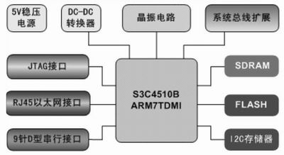

     为嵌入式系统挑选合适的硬件平台是一件很复杂的工作。以上给出的只是一些基本的原则,实际应用当中还要根据情况灵活确定。笔者在展开对嵌入式Linux的研究和开发之时,经过比较和鉴别,选用了一款基于S3C4510B处理器的开发板。它是由三星公司推出的一款具有很高性价比的16/32位RISC微控制器,采用的是ARM公司提供的ARM7TDMI RISC处理器核。由于它具有高性能、低功耗等优点,因此特别适合于对价格和功耗比较敏感的应用场合,如手持设备、网络通信和工业控制等。
       S3C4510B整个开发板的结构大致如图1所示。
基于ARM的嵌入式Linux开发平台如图
图1 基于S3C4510B的开发板框图
