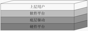

       整个电控系统包括硬件平台、底层驱动、嵌入式软件平台和上层用户四个层次。各个层次关系,如图1所示。

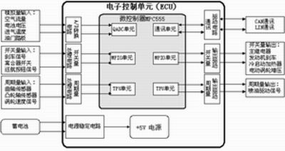

       发动机电控系统硬件平台主控CPU为MPC555www.cechina.cn,它是一款高性能的32位单片机,是专为汽车电子、航空航天、智能系统等高端嵌入式控制系统所设计的芯片。其独特之处在于其具有浮点运算单元,支持浮点代码的直接编程;此外,MPC555还具有可编程的时间处理模块,可通过对该模块的独立编程,实现对发动机曲轴、凸轮轴等复杂周期信号的处理,无需外接单独的CPU控制工程网版权所有,从而大大简化了软、硬件设计。
           图2 发动机电控系统硬件电路结构框图
                图2 发动机电控系统硬件电路结构框图
       以MPC555为核心控制单元,辅以相应的输入信号处理、输出控制和通讯单元设计的发动机电控系统硬件电路结构框图,如图2所示。

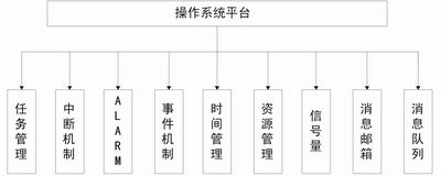

       该嵌入式操作系统是以MPC555/MPC556单片机为硬件运行平台,参照欧洲OSEK标准,构建的超微型实时安全的嵌入式操作系统内核。该系统为用户提供各种任务调度、事件处理及中断响应机制,并由操作系统管理各个任务之间的切换和信息传递。
       为满足系统实时性的要求,操作系统任务管理采用基于任务优先级的可抢占式任务机制,任务之间通过消息邮箱和消息队列传递变量和信息。另外,系统内核利用开放源码机制,通过裁减与移植,可以支持多种国际主流处理器。
         图3支持汽车电子的嵌入式操作系统内核结构图
    该嵌入式操作系统内核的功能结构,如图3所示。

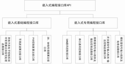

       应用编程接口库的设计是将发动机电控系统需要的常规算法和硬件基本操作封装为函数形式,嵌入在操作系统中,为开发人员提供一个友好安全的软件平台。
               图4 支持汽车电子的嵌入式编程接口库结构图
