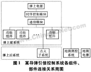

  首先,要确定被连接系统中各相关组件、部件的检测信号和控制信号的数量、类型及信号特征。由于该系统中各相关子系统间传输的电气信号数量繁多,按照种类可以分为电源线、系统控制信号线、系统测试信号线。为了满足系统总体的需要,同时达到尽量优化系统中信号传输的设计,从理论上讲,这些信号经过适当的变换都可以经过总线进行传输,而在实际设计中应根据各相关组件和部件的功能、信号类型考虑其重要性要求进行合理设计。本方案考虑在主体数字总线网络中结合少量专线连接的思路进行信号传输的设计控制工程网版权所有,如电源信号、自毁信号、电池激活信号等。具体的连接关系如图1所示。
基于现场总线技术的信号传输方案的研究如图
