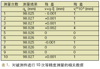

  测量的重复性导致的A类测量不确定度
  通过统计计算,可得出该项不确定度。
关于分析评定零件测量不确定度的探讨如图
  表1是对被测件进行的10次等精度测量数据及计算平均值、残差、残差平方和。
  是十次测量的平均值=98026mm  自由度nn-19n为测量次数  Q∑Vi21×10-5  S(qk)=[Qn-1]12  可求出对应qk的标准偏差…是十次测量的平均值, =98.026 mm。
  自由度n=n-1=9,n为测量次数。
  Q=∑Vi2 =1×10-5
  S(qk)=[Q/(n-1)]1/2
  可求出对应qk  的标准偏差,
  S( qk)=(1×10-5/9)1/2=0.001 mm
  而其算术平均值的标准偏差
  S (q) =S ( qk )/n1/2=0.0003mm
  对测量结果来说,通常算术平均值的标准偏差称为A类标准不确定度。因此,被测量的A类标准不确定度为u(q)=0.0003mm

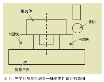

  零件测量基准面与轴线的不垂直导致的测量不确定度
  零件测量基准面与轴线的不垂直导致测量截面与理想截面形成一个小角度,形成测量误差,是测量不确定度一个分量。
关于分析评定零件测量不确定度的探讨如图
  由图2可得出测量误差
  △d=d'-d≈d(1/cosa-1)
  因此,该项误差由被测直径所在截面和工件的倾斜角度有关零件测量基准面与轴线的垂直度要求为0.01mm.,测量面距离基准面高度约20 mm。通过测量,V型铁表面与平板的夹角为
  a1=0.03°
  零件测量基准面与轴线的垂直度引起的轴线与基准面倾斜角度
  a2= arctg0.01/20≈0.03°
  a=a1+ a2=0.03°+0.03°=0.06°
  △d= d'-d≈a(1/cosa-1)=5×10-5mm
  该项分布按均匀分布,则置信因子K=1.732www.cechina.cn,其标准不确定度为
 u2=△d/K=5×10-5mm/1.732=3×10-5mm
