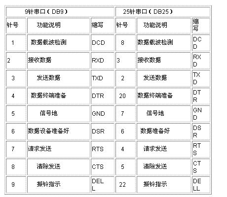

       1.DB9和DB25的常用信号脚说明
串口的基本知识如图
图01

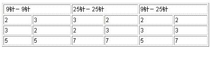

       两个不同串口(不论是同一台计算机的两个串口或分别是不同计算机的串口)
串口的基本知识如图
图02
       上面表格是对微机标准串行口而言的,还有许多非标准设备,如接收GPS数据或电子罗盘数据CONTROL ENGINEERING China版权所有,只要记住一个原则:接收数据针脚(或线)与发送数据针脚(或线)相连,彼些交叉,信号地对应相接,就能百战百胜。
