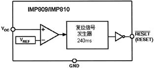

       2. 内部结构和引脚功能
IMP809810系列芯片的内部结构如图1所示各引脚功能见表13功能说明  复位信号用于启动或者重新启动MPUMCU令其进入或者返回到预…
       IMP809/810系列芯片的内部结构如图1所示,各引脚功能见表1。

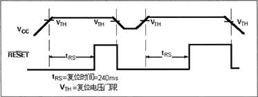

  复位信号用于启动或者重新启动MPU/MCU,令其进入或者返回到预知的循环程序并顺序执行。一旦MPU/MCU处于未知状态,比如程序“跑飞”或进入死循环,就需要强行将系统复位。IMP809/810就用于监视系统的电源电压,并在偏离正常范围时CONTROL ENGINEERING China版权所有,即低于复位门限时,发出一个复位信号。
  对于IMP809,在电源上电、掉电或跌落期间,只要Vcc还大于1.1V,就能保证RESET输出电压不高于0.4V的低电平,确保复位信号有效。在Vcc上升期间RESET维持低电平,直到电源电压升至复位门限以上。在超过此门限后,内部定时器大约再维持240ms后释放RESET,使其返回高电平。无论何时只要电源电压降低到复位门限以下(即电源跌落),RESET引脚会立刻变低。
  IMP810提供的复位信号为高电平RESET,其它功能同于IMP809。一般复位信号较多地采用低电平,所以IMP809应用较多。也有些单片机,如INTEL的80C51系列,需要高电平有效的复位信号,这时应选用IMP810。

与时间有关的参数请参看时序图(图2)5应用举例51典型应用
       与时间有关的参数请参看时序图(图2)。

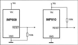

       5. 应用举例
       5.1  典型应用
IMP809810的典型应用电路如图3所示十分简洁52特殊应用根据不同的开发目的和设计要求以及不同的MPUMCU型号选择可以灵活地选用I…
       IMP809/810的典型应用电路如图3所示,十分简洁。
