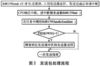

       分析Rtl8139End.c程序,其发送数据包流程如图2所示。
VxWorks系统下的RTL8139驱动程序改进如图
       RTL8139有4个发送描述符,有各自的发送状态寄存器TSD0~TSD3和发送起始地址寄存器TSAD0~TSAD3,每个发送描述符可发送1 个数据包。在函数Rtl8139Send()中申请1个发送数据包缓冲区,将协议栈传下来的数据包拷贝进该缓冲区CONTROL ENGINEERING China版权所有,然后将该缓冲区的首地址写入发送起始地址寄存器,最后填写发送状态寄存器,并将其OWN位置0,表示将该缓冲区交给RTL8139的发送
