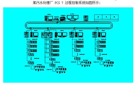

       系统配置:
       采用 SIEMENS公司最先进的 PCS 7 过程控制系统作为全厂的自动化系统硬件平台。整个系统由5套PCS7现场控制器(其中一套为AS417H冗余系统),4台操作员站,1台工程师站组成。在中央控制室,设置一台大型模拟控制屏www.cechina.cn,通过串行接口由挂接在光纤以太网上的一台S7-400可编程控制器驱动,提供动态显示生产流程实时信息以及全部报警功能。
处理厂系统流程

       • 通过冗余的 10 Mbps 光纤环网(工业以太网)相连接,分别将信号传送至中央控制室, 全厂主要机泵等运转设备的开、停和故障信号都将在过程控制系统和中央控制室的大型模拟屏上显示。
       • 采用 SIEMENS 高速以太网光纤通信模块 OSMwww.cechina.cn, 大大加强了网络抗电磁干扰的能力, 省去了采用普通双绞线连网所必须考虑的防雷击及过电压保护的措施, 使得控制系统安全可靠, 风险系数大大降低。
       • 自动化系统的现场控制站采用带有带电热插拔特性的 SIMATIC ET200M 分布式输入/输出控制站,允许控制站中的信号模块在系统运行的情况下插拔, 而无需停止系统CONTROL ENGINEERING China版权所有,大大提高了系统的可靠性。
       • 系统所有的分布式远程I/O分站和170多套SIPOS 电动执行机构通过PROFIBUS-DP现场总线与系统控制器进行通信,最高通信速率可达12Mbps。
