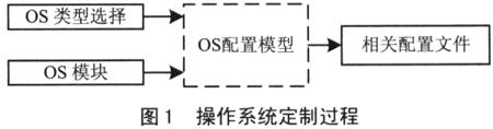

       如图1所示,虚线框表示建立的操作系统配置模型。左边的两个实线框表示对于操作系统配置模型的输入:选择配置的操作系统类型和选择配置的操作系统抽象模块。右边的实线框表示输出的配置生成结果:特定的配置文件。
嵌入式操作系统定制通用性研究如图
