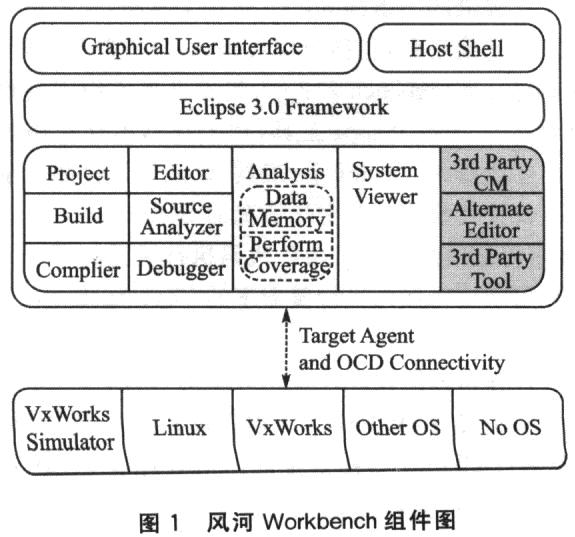

    Eclipse软件框架结构是一个完整和开放的基础平台,如图1所示,它能够将图形工具以及任何必须的功能通过标准的接口集成到同一个开发环境中。目前,IBMHP及Borland等商业开发工具提供商均支持Eclipse开发平台,网上也有大量为Eclitpse平台开发插件的社区,由于Workbench符合Eclipse框架,所以这些商用的和免费的符合Eclipse平台接口的插件均可以集成到Work-bench开发环境中,这极大扩展了Workbench的功能。例如控制工程网版权所有,如果用户想使用自己熟悉的配置管理工具或者编辑器,就可以找到这样一个插件并集成进来,这样用户就会感到开发过程非常适合自己的需要。
风河公司的嵌入式软件集成开发环境如图
